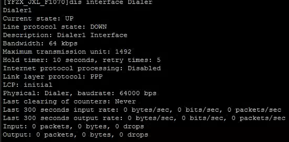

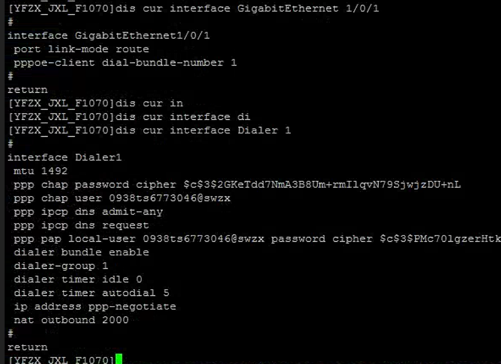

防火墙pppoe配置如下:
查看dialer1口状态显示协议状态down

这是什么原因呀
用电脑拨号试下,防火墙一般都是web界面调试的  电脑可以拨号 换web界面拨号试下吧
拨号没成功就是down的,检查下配置和运营商问题
您好,检查一下是否是用户名密码输入错误
