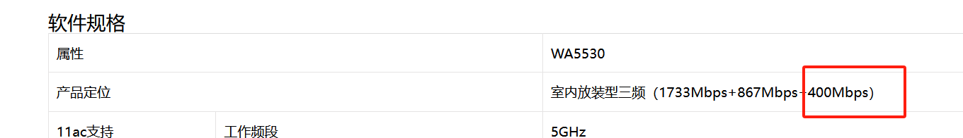

各位专家,同一个AC带的两个ap,5530最高只能达到400Mbps,老的4320h却能达到867Mbps是什么原因呢
网卡显示是802.11AC

名牌额定电压48V,说明书要求poe ,现在用48v直流供电,问题依旧,最高连接速度400mbps,估计就是跑了802.11ac单流
拼命 知了小白
某天晚上夜深人静,偶尔能协商到866了
拼命 知了小白
周六换了54v供电,AP由亮蓝灯变绿灯了,协商不是每次都866,两个5g频段都可能达到过866,看来不是分频段设置的;
根据其他帖子分享,该AP的Radio1是5G可以4*4,4条空间流,radio2只能2*2,现在在在web后跳调成4*4也是最高866,AP距离近一些,4*4理论上能达到1733吧
