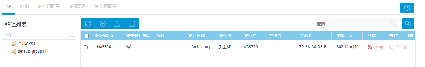

WX3010HL+wa5320-c-ei-fit  wa发现不了

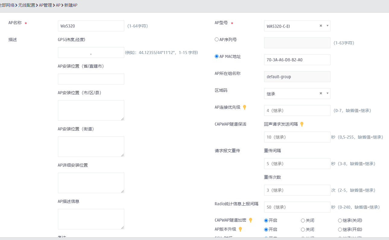

重新升级了wx 最新版本固件,并从固件中提取了wa的ip固件,再升级wa
在wx中添加了相应的ap的信息后,发现在wx上还是看不过wa在线状态
现在wx  通过一根网线连接wa
wx 通过另一网线接入外部网络,外部网络中有dhcp
我发现wa中以自动获取ip地址
不知道哪个地方出了问题??

您好,看一下授权是否满了
其次,看一下AP上线日志
然后开启AP版本升级功能。
firmware-upgrade
firmware-upgrade enable命令用来开启AP版本升级功能。
firmware-upgrade disable命令用来关闭AP版本升级功能。
undo firmware-upgrade命令用来恢复缺省情况。

检查一下ac与ap直接的路由可达性,dhcp配置等

1,确认AC 与AP版本是否适配
2,确认AC授权是否足够
3,确认AC是否包含对应AP镜像
4,确认AC与AP 是否二层互通,如是三层互通请在DHCP 配置option 43选项

WX31010H-L-PWR 不带WAN口的,不会分配DHCP服务的。个人怀疑是是AP直接插在WX3010H-L-PWR上,因为没DHCP服务,没获取到IP地址。所以不能正常上线!建议找个专业点的人帮忙上门去看一下!
