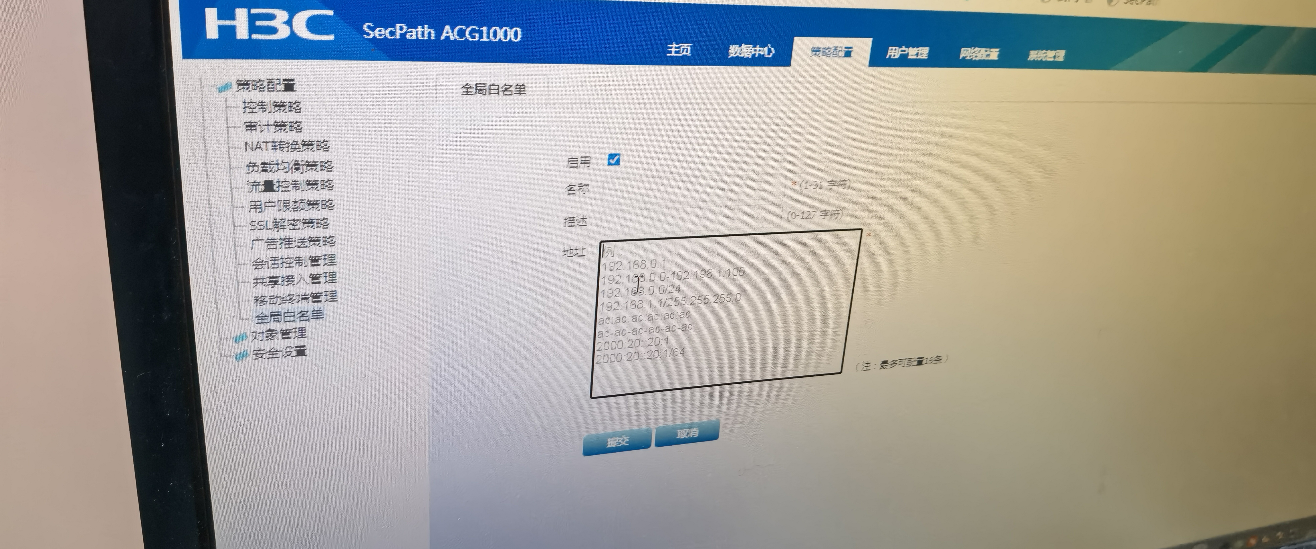

 ACG1000-ME设置全局白名单 写了100个就满了  这个可以扩容吗?可以的话 应该买什么授权?
扩容不了
设备限制了,只能换规格大的设备
您好,设备限制,不能扩容,可以使用掩码扩大范围
