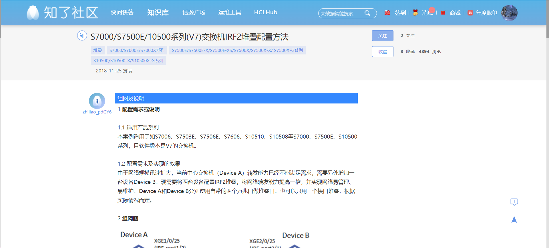

z6Kl9 九段
粉丝:81人 关注:2人
S7000/S7500E/10500系列(V7)交换机IRF2堆叠配置方法
https://zhiliao.h3c.com/Theme/details/45967
谢谢

您好,要将独立模式改为堆叠模式,参考案例
01-IRF配置-新华三集团-H3C
