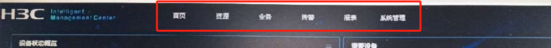

IMC首页顶部的菜单栏,没有用户选项,是因为没有EIA组件导致的吗?
在另外一个有用户选项的IMC,在右上角——关于——授权码查看,也没有EIA组件,请问为什么这台IMC有用户选项么
0_1 四段
如图:
您好,是的,没有EIA/EAD组件导致的,直接安装EIA/EAD组件
参考安装指导
IMC-EAD,IMC-EIA安装指导 - 知了社区 (h3c.com)
是的。右上角是授权
