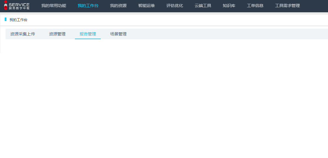

请问标杆的神器巡检完成后多久可以下载到巡检报告?
2024-04-11提问
  • 0收藏,2047浏览
使用标杆巡检完成,上传了巡检数据,可以在报告管理里怎么没有报告可以下载,是要等几天,还是没有权限呢?
4 个回答

我需要把报告下载下来,可以没有看到可以在哪里下载
