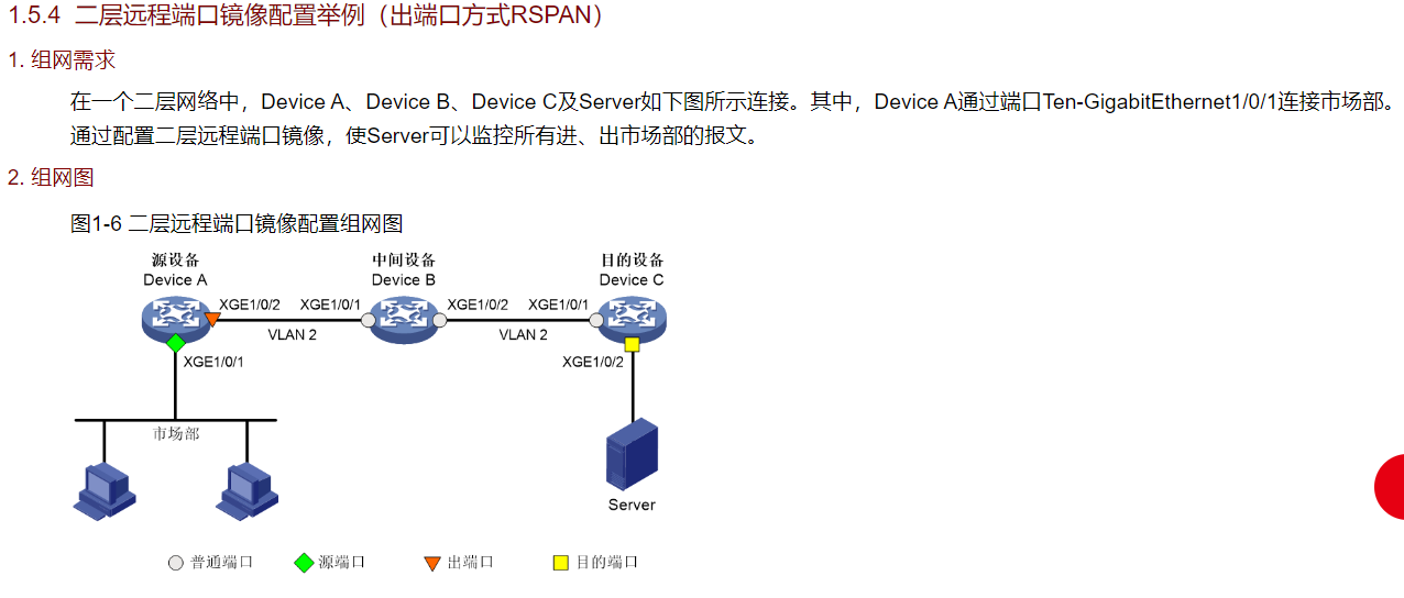

1、两台S6805-56HF-G堆叠交换机,上联两台S12508G-AF堆叠交换机,软件版本都为官网最新版本。
2、二者为串联,互联为四个物理端口,加入一个聚合组,都为动态聚合,S12508旁挂一台数据库审计设备。
3、虽为串联,但为防止误插线导致广播风暴,互联不启用边缘端口或关闭stp。
4、业务需要,将S6805下联两台服务器的端口流量,镜像到上联S12508旁挂的数据库审计设备,属于二层远程端口镜像。
5、根据官网对应版本的资料,两种交换机均支持“二层远程端口镜像配置(出端口方式RSPAN)”。

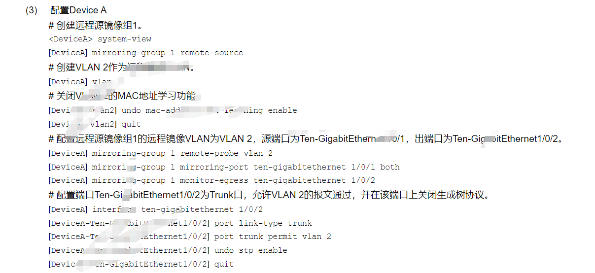

6、按照官网配置,当S6805启用“mirroring-group 2 monitor-egress Bridge-Aggregation 100”命令,即设置上联口为镜像出端口时,聚合端口频繁震荡。

透传反射vlan了吗
你这报错都是链路聚合的问题,也就是说开启这个命令后对聚合有影响
典型配置要求关闭stp,可以找窗口期关闭stp在配置测试一下是否是stp导致的
