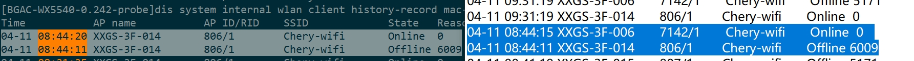

有终端反馈无线断联的情况,问题时间点故障代码6009,正常来说无线配置自动信道,不是在无终端连接,或者开启了雷达信道检查的时候才会进行检测雷达切换吗,出现的问题现象是终端连接中AP上面,AP进行了信道切换

并不是,有终端也会调整
周围有AP就漫游了
zhiliao_sEUyB 发表时间:2024-04-11 更多>>
那这样调整,终端是不是就漫游或者掉线丢包了
菜鸟侠客1 发表时间:2024-04-11
周围有AP就漫游了
您好,建议手动进行配置信道
粉丝:3人 关注:10人
这个自适应吧弊端其实就是你说的这个断联,我目前也遇到这个问题,优点呢,确实信用干扰这块少很多。
关于您提到的无线断联问题和故障代码6009,通常无线配置是自动选择信道的,确实只有在没有终端连接或者开启了雷达信道检查时才会进行雷达检测和信道切换。如果在终端连接的过程中AP进行了信道切换,这可能是由于AP检测到了可能干扰无线信号的雷达信号,或者是为了优化网络性能而自动调整信道。
为了解决这个问题,您可以尝试以下步骤:
  1. 检查AP的日志,查看信道切换的具体原因。
  2. 确认AP的固件是否为最新版本,有时候固件更新可以解决此类问题。
  3. 检查无线环境,看是否有其他设备使用相同或相近的信道,造成干扰。
  4. 手动设置固定信道,避免自动信道选择可能引起的问题。
  5. 如果问题依旧存在,联系设备供应商获取进一步的技术支持。
希望这些建议能帮助您解决问题。
华三的无线自动信道调整功能,还需要进步,效果太差
