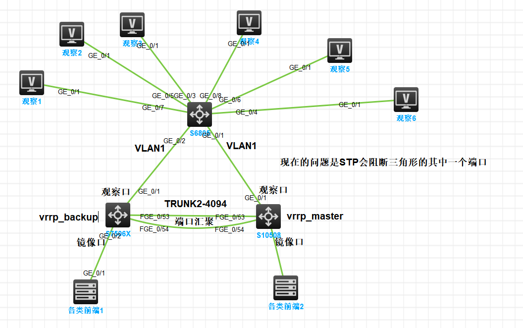

业主需求:
在原有的主备核心上新增一个6805作为镜像端口扩容交换机(原来的核心上只有一张万兆光板,万兆端口不够用了),
现在是上了新交换机直接环路,然后stp阻断了其中一个端口,导致机体掉线.或者流量减半.
再一个是新上的交换机看核心观察口上来的接口流量inbound是68%,到其他接口以后outbound只有15%
按照其他工程师的说法是关闭stp/mac学习跟广播抑制,试了无效...现在想问问有没有可行的方案让两台核心vrrp能负载?然后让s6805能正常把镜像的流同步给观察设备,如果配置镜像端口的话,又流量过大,变成outbound 82%
关闭接口stp

???换啥? 接口STP已经关闭,无效,,,是要关闭这部分的连线的全部接口?
潘某人 发表时间:2024-04-11
68的stp关闭
zhiliao_sEUyB 发表时间:2024-04-11
目前已经关闭,这样10508还是会阻断其中一个端口.
潘某人 发表时间:2024-04-11
俩都关闭呢
10508不能关闭
潘某人 发表时间:2024-04-12
您好,用mstp
有没有操作步骤?我学习下?
潘某人 发表时间:2024-04-11 更多>>
当前模式已经是MSTP
潘某人 发表时间:2024-04-11
有没有操作步骤?我学习下?
潘某人 发表时间:2024-04-11
