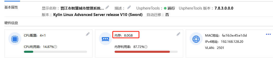

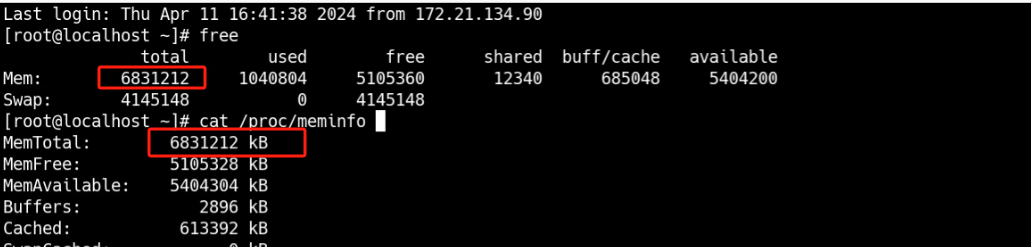

uis分配8G,虚拟机内部只识别6G
参考
经过排查缺失内存为kdump预留,   kdump能监控系统内核运行状态,其地位比较特殊. kdump的内存空间是在系统启动时,由引导程序分配的,相对于系统内核,kdump内存是一个独立的空间

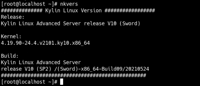

麒麟V10系统通过crash kernel配置kdump内存大小为1024M
