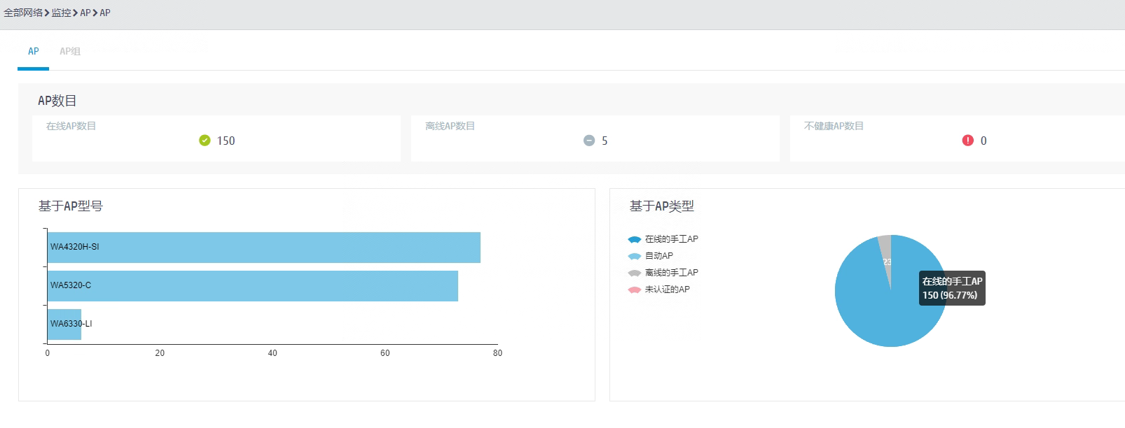

WX3510H-Li授权是128个,显示上线AP是150个,另外有5个AP显示离线,亮黄灯。
2024-04-11提问
  • 0收藏,1692浏览
设备型号:WX3510H-Li
license:Enhanced Access Controller License,128 APs,for Verticals,for V7
看到AP数量:WA4320H-SI有76个;WA5320-C有73个;WA6330-LI有6个;其中显示在线AP数目150个,离线AP数目5个。
授权是128,应该只能上线128个,怎么上线了个ap?有些AP亮黄灯是不是也是因为授权不够导致的。
谢谢。

部分分销面板只占半个授权
参考 无线产品License适配关系查询
指示灯情况解释
WA4320H-SI
WA5320-C
WA6330-LI
粉丝:19人 关注:0人
看AP授权情况的话,不是。因为还有剩余
检查下AP到ac网络情况吧
大概率是网络问题或ap侧其它问题,建议根据ac和ap侧日志进一步判断下吧
粉丝:16人 关注:7人
WA4320H-SI有76个,这里只占用了38个授权。实际只占用了150-38=112个授权。加上没上线的5个,最多117个授权。还有8个无线授权是空的,没被占用的
跟授权没关系
