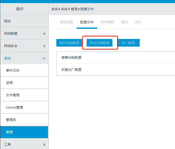

系统下有导出配置的功能
系统-设备管理-配置文件  可以导出
粉丝:3人 关注:0人
先保存,再导出配置文件

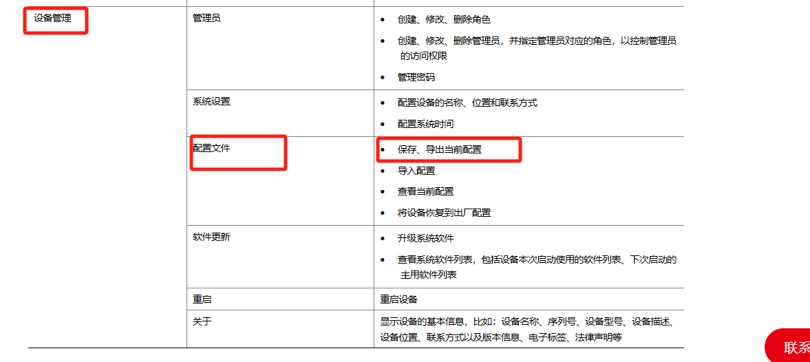

您好,参考
4.5.3  配置文件
配置文件功能用来对设备的配置进行查看或管理。
1. 保存当前配置
系统当前正在运行的配置称为当前配置。它包括启动配置和设备运行过程中用户进行的配置。当前配置存放在设备的临时缓存中。
该功能共有两种保存方式。
·     保存到下次启动配置文件,使当前配置在设备重启后仍生效,否则设备重启后将恢复为出厂配置。
·     保存到指定配置文件,将当前配置保存在设备的固定存储介质flash中。
保存配置时,系统将自动生成一个文本类型的配置文件和一个二进制类型的配置文件,两个文件的内容完全相同。
·     文本类型配置文件:后缀名为“.cfg”,可以使用文本编辑器修改该文件的内容。文本类型配置文件可以单独保存到存储介质中,无需对应的二进制类型的配置文件。
·     二进制类型配置文件:后缀为“.mdb”,仅能够使用软件解析该类配置文件,用户不能读取和编辑文件内容。二进制类型的配置文件不能单独保存到存储介质中,必须有对应的文本类型的配置文件。该类型配置文件的加载速度快,设备启动时优先使用该类型配置文件。
设备启动时,文本类型配置文件和二进制类型配置文件的选择规则如图4-1所示。
图4-1 文本类型配置文件和二进制类型配置文件的选择规则
如无特殊说明,下文描述的配置文件均指文本类型的配置文件。
2. 导出当前配置
将当前配置文件导出为.cfg格式文件保存在本地。
3. 导入配置
将指定配置文件上传到设备后,该文件将会被设置为下次启动配置文件。导入的配置将在设备重启后生效。
勾选立即执行导入的配置文件后,系统会立即用导入的配置替换当前运行的配置,无需重启设备。
4. 查看当前配置
可以在该页面查看当前设备的所有配置。
5. 恢复出厂配置
设备在出厂时,通常会带有一些基本的配置,称为出厂配置。它用来保证设备在没有配置文件或者配置文件损坏的情况下,能够正常启动、运行。
当使用场景更改,或者设备出现故障时,可以将设备恢复出厂配置,仅保留.bin和License文件和apimge文件夹。
