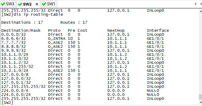

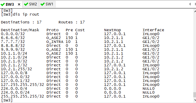

SW1 能通全网,接口肯定都通的。SW2 SW3 dis ip ro,路由表全网路由都有
zhiliao_yAq0Jz 发表时间:2024-04-12

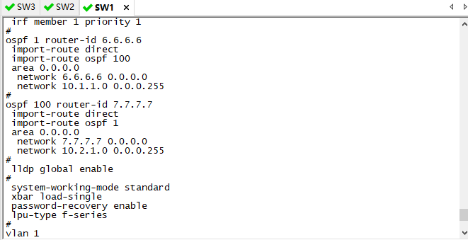

引入的有问题吧
路由引入的问题,在SW1上需要在ospf1 和ospf 100这两个进程中引入直连路由,这样3个交换机的路由表都是全的。相互之间都能PING的通。
