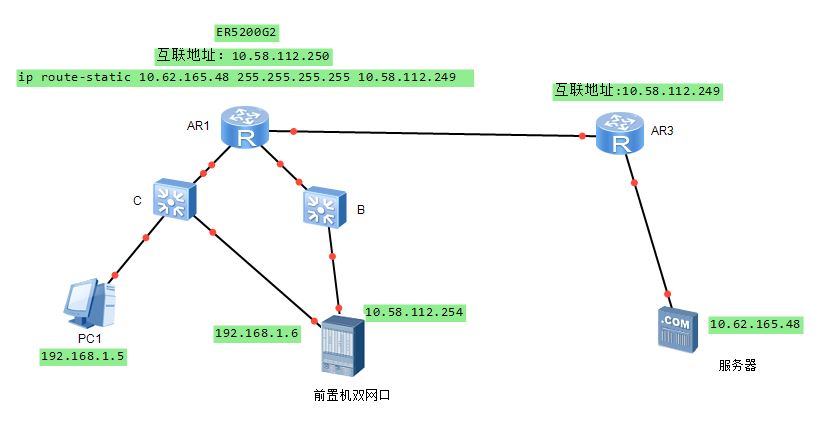

想要达到如图所示的效果,让服务器访问到前置机服务器 ,服务器telnet 10.58.112.254 6091 要能通。
现前置机IP不是10.58.112.254,前置机telnet服务器是通的。
请大神们帮看一下,麻烦各位了!
互相打通路由就可以了
我的路由器和前置机服务器在同一个网段,按文档要求好像有点怪异
zhiliao_AOjvzi 发表时间:2024-04-12 更多>>
路由器的互联地址和前置机是同一个网段要怎么样来打通?
ar3回指一下路由
zhiliao_sEUyB 发表时间:2024-04-12
ER5200G2 好像没有这个功能,是要换设备吗?
ER5200G2开启端口映射就行了   外网填 10.58.112.250 内网192.168.1.6
13.1.3 设置虚拟服务器
你这个组网柿子咋组的啊 wan口和lan口的ip网段不可能是一样的啊,看不懂你这个什么情况
沉鱼落雁_解决问题看主页 发表时间:2024-04-12 更多>>
直接telnet 10.58.112.254 前置机,映射试过没用
您好,配置静态路由指向就可以了
