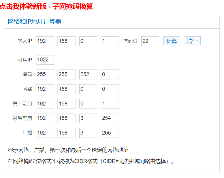

192.168.0.0/22地址池里,自动获取到192.168.0.255也是作为广播地址不能上网吗?
粉丝:105人 关注:1人
0.255不是广播地址可以正常使用

不是广播地址哦,如果不能上网看下是不是IP冲突了  或者掩码写错了
看网关掩码 看分配的地址的掩码

楼上那个写得很清楚,192.168.3.255才是广播地址,192.168.0.255是个正常地址。
落啦耳朵 发表时间:2024-04-12

您好,只有最后的才是广播地址,这个不是
粉丝:16人 关注:0人
由于你没有把拓扑和配置文件贴出来,所以不知道原因。我想到一种可能,这个应该是核心交换机上的配置,那么有可能是你路由器或者是防火墙写的回程地址的掩码不对。实在不行,把这个地址在地址池里排除掉。
