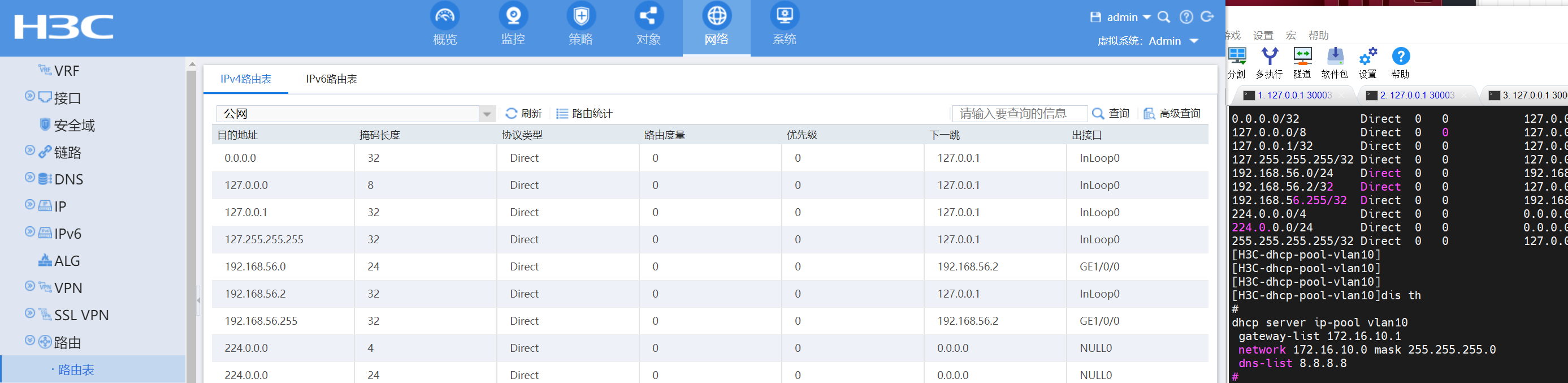

配置了防火墙 却没有任何路由信息
图在哪
Admin 四段
粉丝:11人 关注:0人
如图
得新建  vlan 10  创建对应的vlanif地址

创建了呀
Admin 发表时间:2024-04-12
我vlan上给了地址 路由表上一样没有任何信息
回复Admin:
接口划分安全区域了吗
沉鱼落雁_解决问题看主页 发表时间:2024-04-12
划分了 策略也都是any 再说了 这也与安全区域无关 我是路由表上 查询不到任何我给分配的ip
回复Admin:
查已分配的IP不是在路由表上面,路由表可以看见直连的路由信息,但是上面这个vlan10的网关都没有
回复Admin:
VLAN 10 状态 UP了吗
状态都是down 不知道为什么 已经是打开的了 我重启试一下吧
回复Admin:
看样子是OK了吧 web界面 就在这个路由下面有DHCP 里面有已分配IP
没有 还是不行 算了 模拟器折腾死人 就连给端口一个地址 都不行
