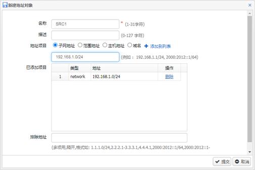

(2)      通过菜单“网络配置 > 路由管理 > 策略路由”,点击<新建>,进入策略路由配置页面。点击源地址那一栏后面的<新建>,建立192.168.1.0/24的地址对象,如图4-5所示。
图4-5 地址对象配置

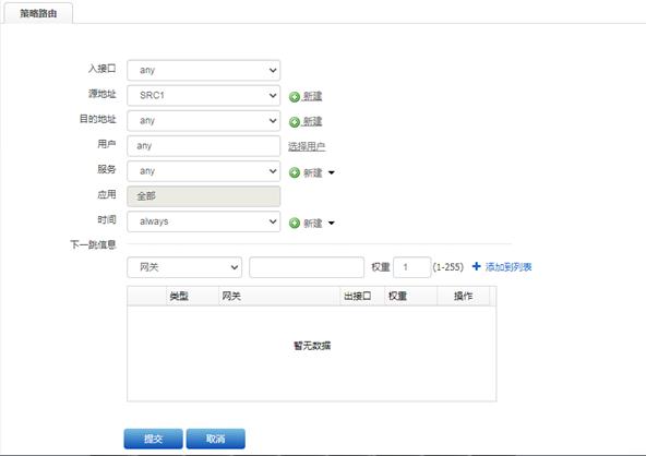

(3)      点击<提交>按钮,进入策略路由配置页面,并如图4-6所示填写下一跳信息,并点击<提交>按钮提交该页配置。
图4-6        配置策略路由

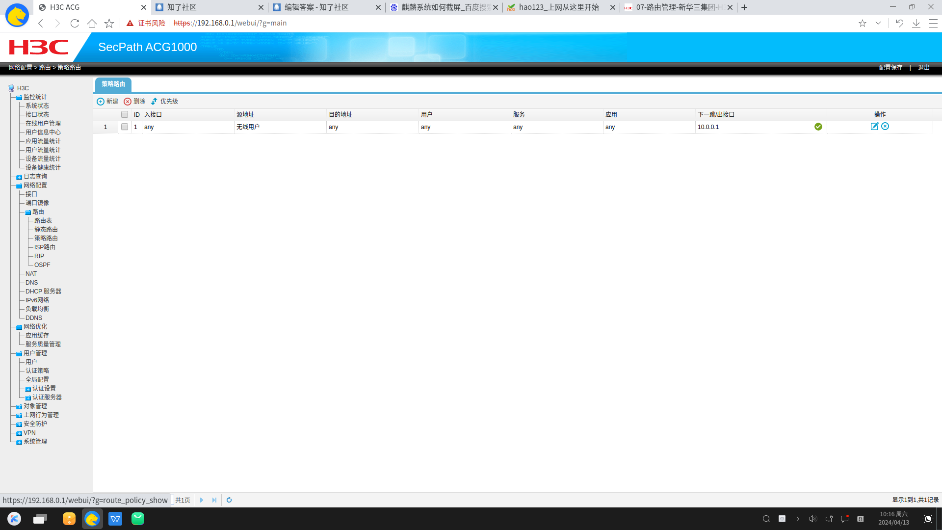

查看策略路由表,查看是否已经有已经配置的策略路由,如图4-7所示。
图4-7        验证策略路由配置
