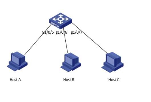

参考这个案例
配置需求
公司将交换机做为核心交换机,现在需要在核心交换机上划分3个VLAN网段,部门A/B/C分别属于VLAN 5/VLAN 6/ VLAN7,即5、6、7三个网段,要求交换机上要开启DHCP功能,分别给三个部门的主机分配5 、6 、7三个网段的IP地址
2 组网图
3  配置步骤
3.1设备配置

3.2 验证配置
配置完成后,hostA/ hostB/ hostC客户端可以从DHCP服务器申请到相应网段的IP地址和网络配置参数。通过在交换机上使用display dhcp server ip-in-use命令可以查看DHCP服务器为客户端分配的IP地址
