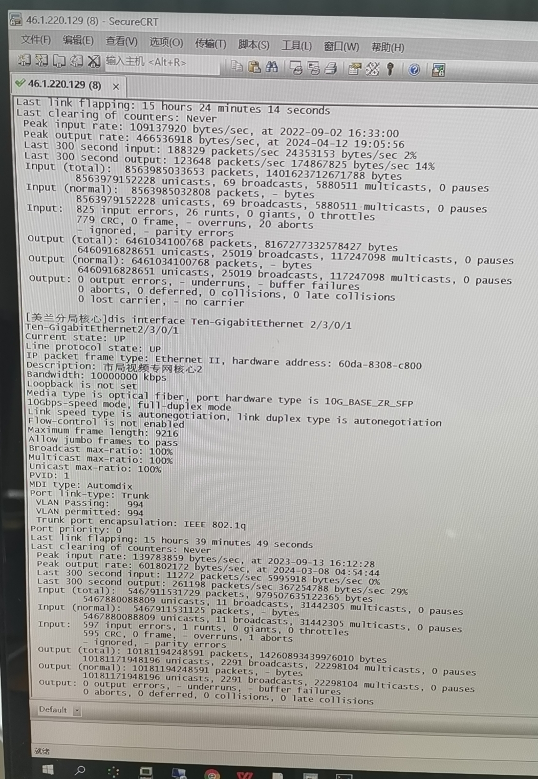

接口出现错误包,CRC有计数,但是观察一段时间CRC计数没有增长,该怎么排查问题

接口crc有计数,但是没有增长,说明是之前的,有计算的话,建议换光模块,物理协商质量查导致
查看光接口收发光功率

没有增长  持续观察一段时间,不增长的话就是没问题的
