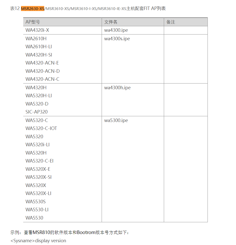

没看错的话  是不能管这个AP吧  有序列号吗  微信搜索 新华三400 问问
最新版本链接  表12 MSR2630-XS 主机配套FIT AP列表

之前也是这个型号的 ap
Wands 发表时间:2024-04-13
那就把AC升级包里面的ap的ipe 全部上传上去
沉鱼落雁_解决问题看主页 发表时间:2024-04-13
回复Wands:
应该有WA6开头的ipe文件吧
