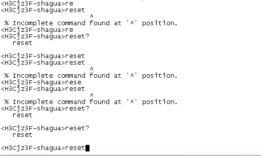

1、清空配置是reset吗,怎么打进去后,显示下图
2、配置了vlan 2 后,配置vlanif2接口ip地址,怎么显示下图呢

确认下具体型号和软件版本吧
以及输入方式和输入法是否正确吧
问题2是规格问题,仅支持1个管理vlan,且当前已配置所以无法配置vlan-if2
reset saved
2 设备规格问题了
