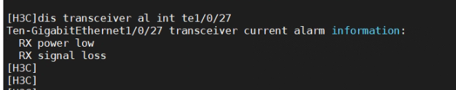

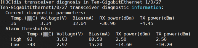

光模块接收功率低 信号丢失 想问一下是什么问题
粉丝:2人 关注:2人
收光-36.96就是完全没光,相当于没接东西
1.看看光纤里是否有光吧,有的话把光纤的收发换一下,或者重新布线
2.换个光模块试试
粉丝:19人 关注:0人
物理线缆问题居多,打光等方式进一步确认线下吧。或更换模块测试
检查下模块和光纤问题
