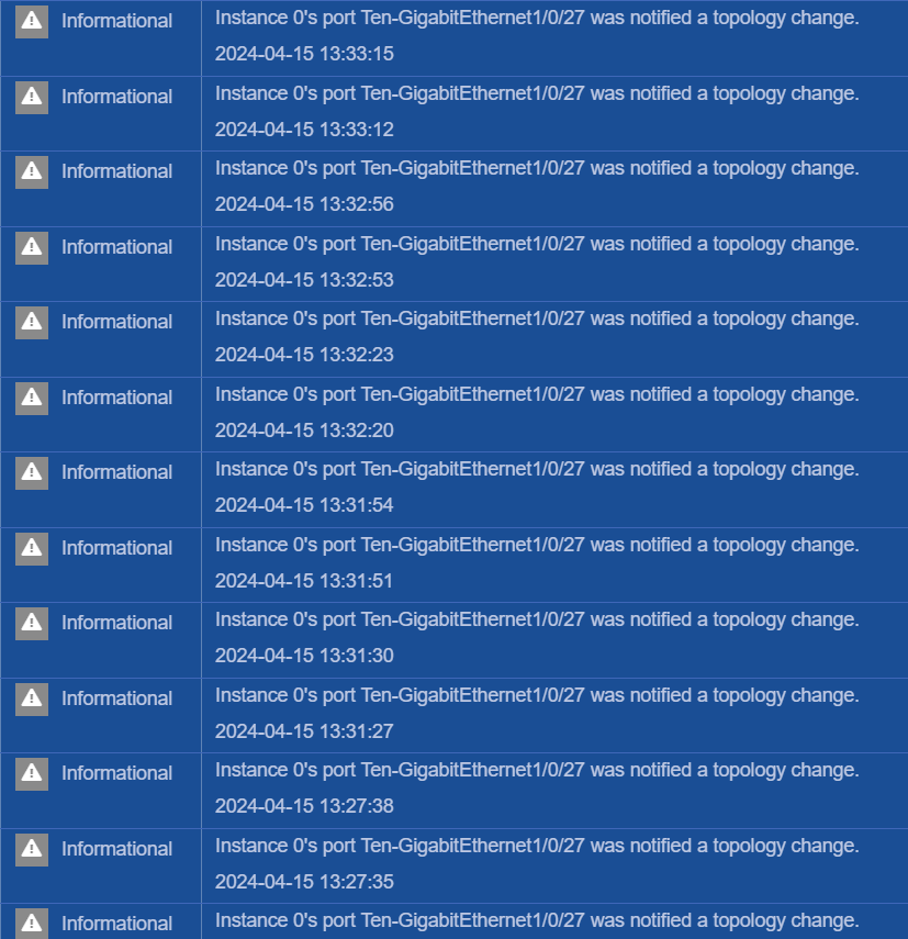

核心光口一直闪断,下游设备也有端口闪断,是否存在tc震荡如何解决

您好,检测27口
粉丝:13人 关注:7人
检查27口下联设备把
粉丝:64人 关注:2人
光口27口收到的TC报文比较多,沿着这个口往下查一下。
先看一下接口的收发光,在去对端设备查看一下,
看对端设备是哪个口收到的tc报文比较多,沿路往下查
顺便把接终端的设备配置成边缘端口
