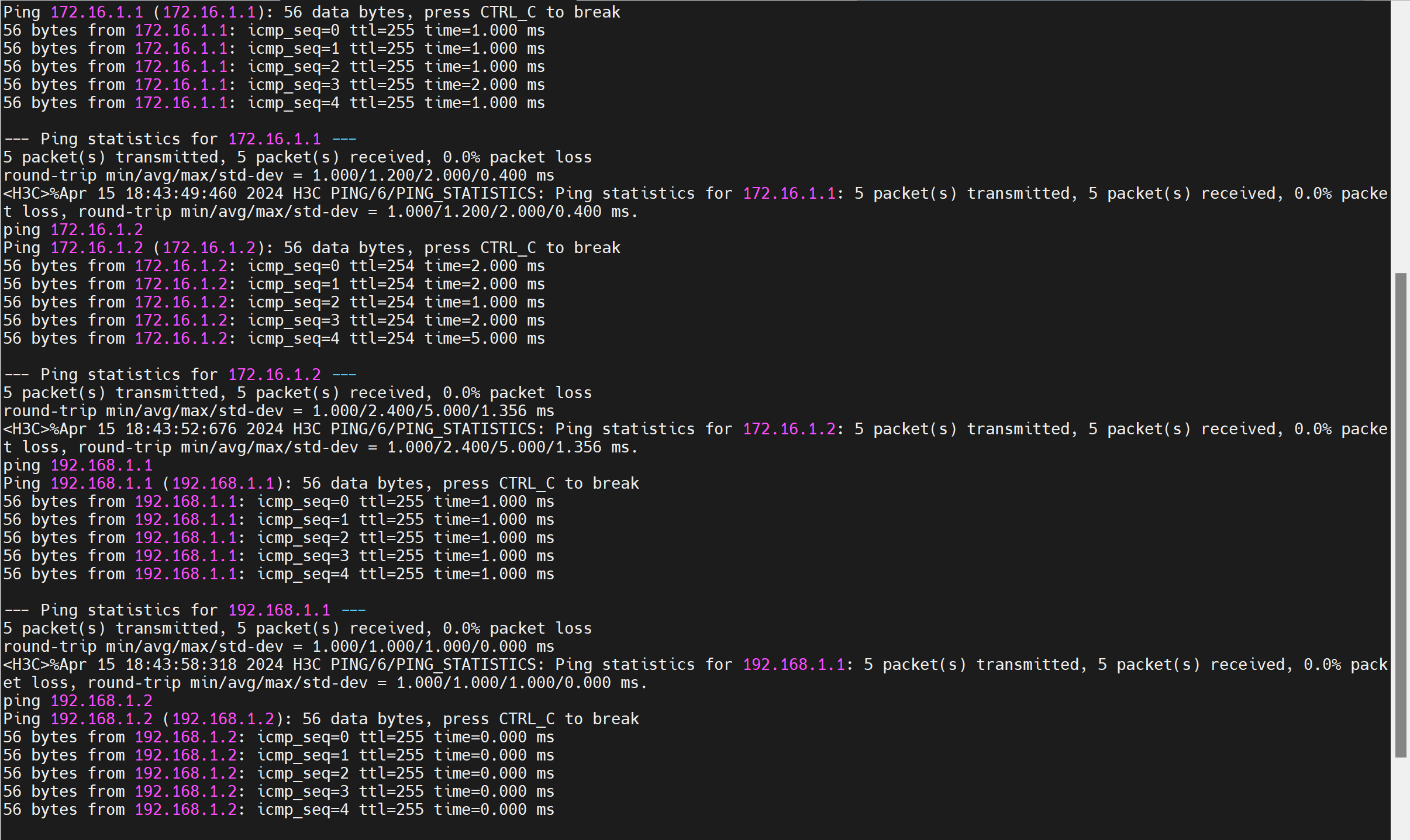

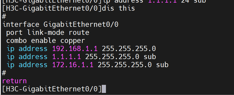

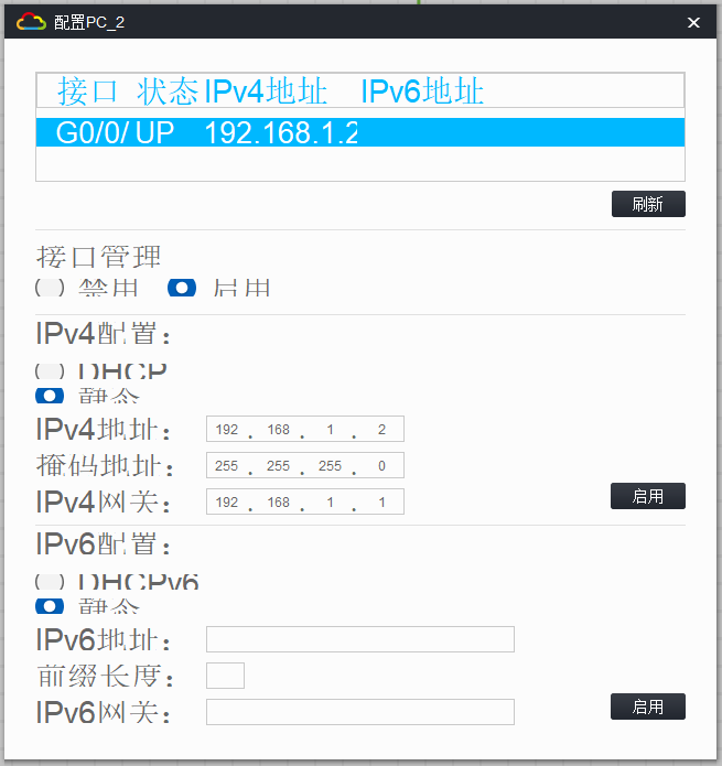

如果,路由器可以在下联口配置多个地址段,傻瓜交换机无需配置,终端设置不同网段,网关为路由器。
