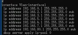

同个vlan下做了5个网段,dhcp下发地址使用,有电脑出现双ipv4,其中一个为169.254,怎么处理呢

描述一下这个怎么做的,然后DHCP怎么对它下发地址的,
你的这个地址池我看了,只能下发vlan 1的192.168.0.x的IP地址段。

麻烦看看下面的截图
困困困 发表时间:2024-04-16

1.vlan你没理解(vlan下做5个网段 什么意思?)

这样配的
