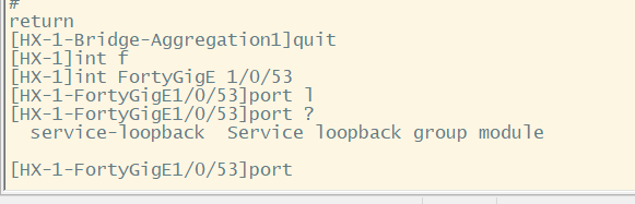

模拟器上做了irf后无法做LACP

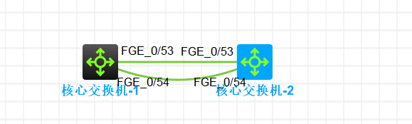

等下 是想把堆叠端口聚合吗????这个聚合不了啊

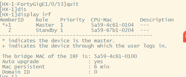

堆叠和聚合不是绝配吗,怎么搞不了。我的疑问是:如果我先做了LACP再做堆叠就能搞起来。但是如果先做了堆叠再做链路聚合就不行,接口视图下都不能加入到聚合组中去。

堆叠和聚合不是把 自环的线路堆叠,是与其他设备堆叠
沉鱼落雁_解决问题看主页 发表时间:2024-04-16
园区网络中,通常不是主备设备堆叠,然后主备设备之间的线路做链路聚合吗?这也是增加带宽和设备的高可靠性啊
zhiliao_qi8W6i 发表时间:2024-04-16
说的没问题,但是没有自己接自己然后 聚合的,堆叠就是多虚一,主备之间一般没有聚合,都是和下层交换机或者上层防火墙之类的做

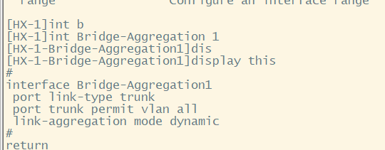

我看你动态聚合不是配置了吗
是配置动态聚合,但在接口试图下加入聚合组的时候,也就是port link-a.......... 打不出。
zhiliao_qi8W6i 发表时间:2024-04-16 更多>>

堆叠的IRF横连线只能加入 irf-port 不可能再加入聚合组了。
mad的接口可以先加入聚会再进行mad的配置
