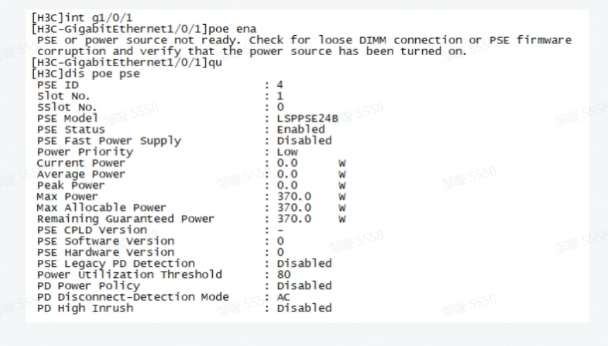

S5130S-EI poe enable报错
2024-04-17提问
  • 0收藏,2012浏览
S5130S-28S-HPWR-EI
Version 7.1.070, Release 6343P08
poe enable报错,系统状态指示灯红色,该如何解决
您好,PSE版本丢失
把poe固件版本导入到设备,然后按下述方式升级。
1.12  在线升级PSE固件

用户可以通过以下操作在线升级PSE固件,在线升级指的是不用重启PSE就能完成升级。升级有两种模式:
·              refresh模式:在原PSE固件的基础上进行更新升级,升级过程简单快速。一般情况下使用该模式来升级PSE固件。
·              full模式:将原PSE固件删除,再安装新PSE固件。PSE固件被损坏的情况下(表现为所有的PoE命令执行不成功),可用full模式进行升级,使软件恢复。
2. 配置限制和指导
如果PSE固件的升级过程因设备重启而中断,重启完成后用full方式升级失败时,请将设备断电重启后再用full方式升级即可升级成功。
3. 配置步骤
(1)      进入系统视图。
(2)      在线升级PSE固件。
poe update { full | refresh } filename [ pse pse-id ]

poe传感器硬件故障,在保直接打400更换维修
