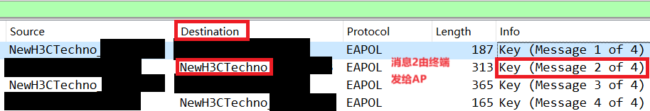

这个是指终端和AP之间的EAPOL协商失败了,一般跟认证服务器没啥关系。
消息2是由终端发给AP的,既然AP没收到的话,建议先检查一下无线信号强度、信道规划、空口利用率等参数,确保不是信号质量问题引起的丢包。
然后还要确认一下是只有个别终端有这个问题还是所有终端都有,如果只是个别终端有这个问题的话,建议从终端那里入手操作,比如忘记网络再重连看看是否能改善该问题。

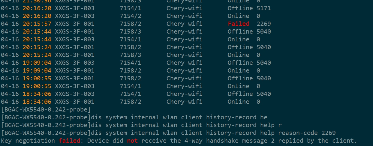

您好,AC上probe视图下
display system internal wlan client history-record mac-address XXXX-XXXX-XXXX //故障mac,查看终端掉线的原因码
然后用
display system internal wlan client history-record help reason-code查看原因码的解释。
