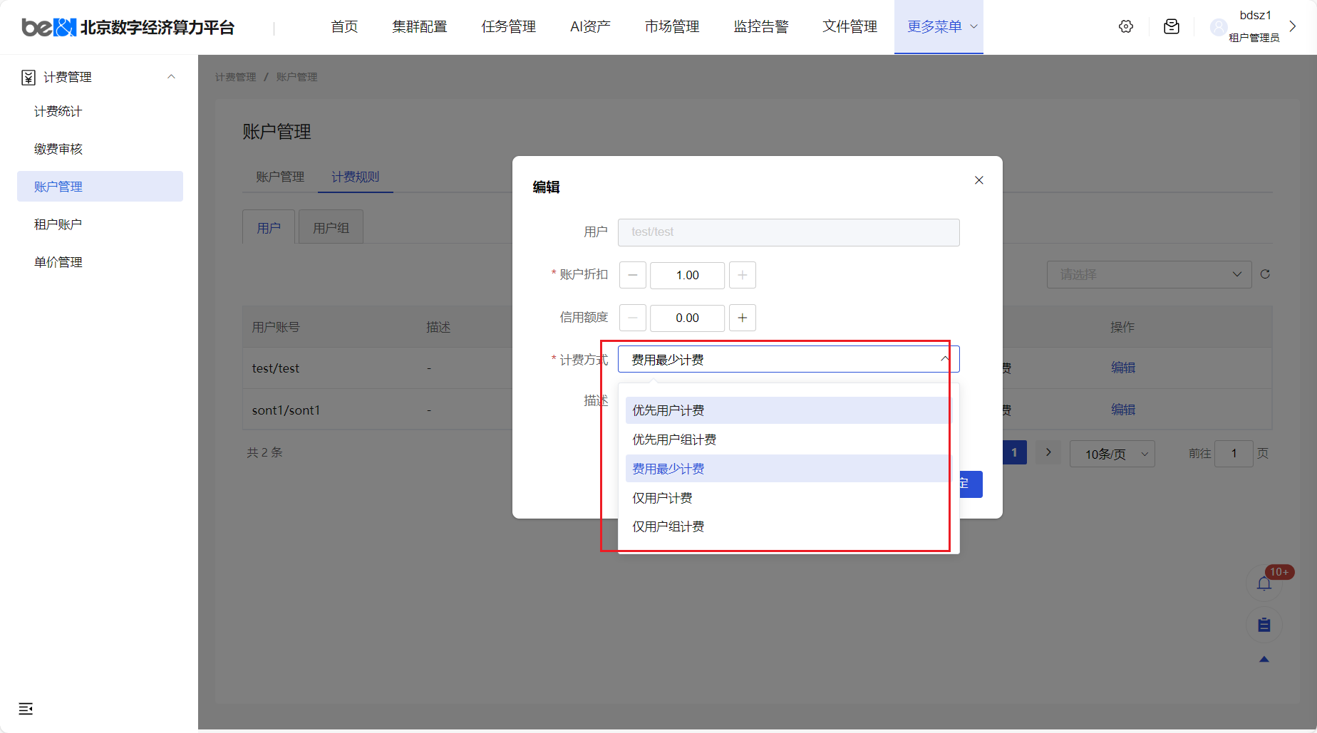

请问,下拉列表列出的各类计费方式有什么区别,什么情况下选哪种方式?

手册查过,没有对计费方式的描述,就想知道,优先用户计费、优先用户组计费这些方式的含义,优先用户组计费是先花用户组的钱吗?是含义的问题,原文: 单击<用户>标签,列表展示了用户账号、用户折扣、信用额度和计费方式 ,在操作栏的<编辑>按钮可修改用户的账户折扣、信用额度、计费方式和描述

想知道优先用户计费、优先用户组计费、费用最少计费这些的含义

租户管理员给普通用户设置的计费方式。
优先用户计费:优先扣用户的余额 ;
优先用户组计费:优先扣所属用户组的余额;
费用最少计费:根据用户和用户组设置的折扣,选择折扣最大的账户进行扣费;
仅用户计费:作业运行产生的费用仅扣除用户余额;
仅用户组计费:作业运行产生的费用仅仅扣除用户组余额;
当选择仅用户计费或仅用户组计费时,如余额不足,则扣成负数,下次作业启动判断如果开启了计费体系且余额不足会提示无法运行
