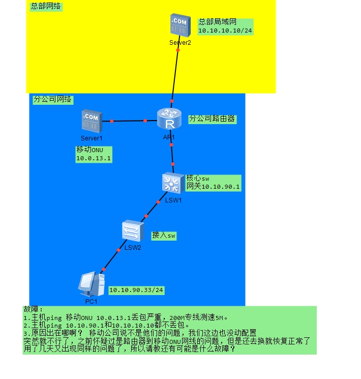

丢包网速慢,故障排查。
2024-04-17提问
  • 0收藏,2225浏览
粉丝:0人 关注:3人
如图,电脑网速特别慢,追了下路由发现在ping移动公司onu的时候出现了严重丢包,但是我ping总公司的地址和我分公司网内的地址都没问题,请教老师们故障出在哪? 移动排查告诉我,他们没有问题。

检查下ONU互联链路问题
或者直连ONU测试一下,再看下外网带宽负载情况

之前怀疑过网线的问题,但是还没来得及去换他就恢复了,结果没两天故障又复现了,这样是不是可以排除网线的问题。
CrazyPanda 发表时间:2024-04-17

你把电脑直接连接移动ONU,然后直连ping一下试试,如果还这样,要么线有问题,要么是对端有问题

机房钥匙被同事带走了,还出差了,哎。。。。。

你是指 你内部局域网到移动的出口公网IP 丢包?还是什么啊
那你这个公网IP是配置在你设备上的公网IP 吗,然后你是ping 这个公网IP丢包啊? 你要ping 移动公司给你的网关地址啊,不能ping 本身设备上配置的公网IP

是的,一走公网就丢,很严重的丢

display  接口号(与ONU互联的接口)
看下与ONU互联接口的速率,故障时带宽是否跑满了
1.查看接口进方向的使用率:dis counter rate inbound interface
 2.查看接口出方向的使用率:dis counter rate outbound interface
3.查看接口历史使用率:dis int | inc rate
 4.查看接口历史使用率及出入方向的字节:dis int | inc sec
5、查看接口最近300秒使用率:
dis int gi 1/0/1
Peak input rate: 12264723 bytes/sec, at 2023-05-16 10:45:09 入方向速度最大的时间和下载速度
Peak output rate: 5673210 bytes/sec, at 2023-05-16 12:05:24 出方向传速度最大的时间和上传速度
Last 300 second input: 465 packets/sec 492060 bytes/sec 4% 300秒内平均下载速度
Last 300 second output: 240 packets/sec 75125 bytes/sec 1% 300秒内平均上传速度

内网上snmp监控,排除所有骨干链路的带宽利用率
