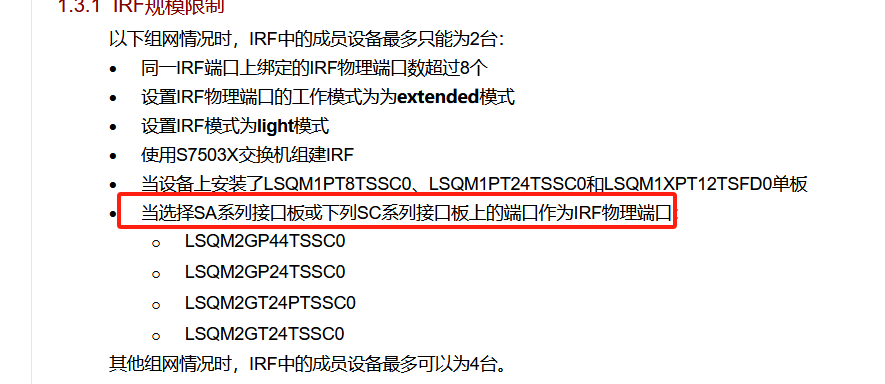

补充了一下图片
zhiliao_h907dg 发表时间:2024-04-17

产品文档链接:https://www.h3c.com/cn/Service/Document_Software/Document_Center/Switches/Catalog/S7500E/S7500X-X/Configure/Operation_Manual/H3C_S7500X_X_CG_R7634Pxx-10104/
H3C-S7506X version 7.1.070, Release 7596P09 我们是这款,这个版本的据说不支持堆叠?
zhiliao_CP9eLw 发表时间:2024-04-17 更多>>
上面没有关于堆叠配置的内容啊?
