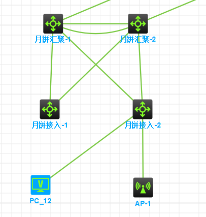

AP获取到了地址,但是PC没有获取到。这是为什么。月饼汇聚-1充当DHCP服务器
AP和终端一个网段的话 ,那就说明dhcp没问题,检查下接口和终端的配置
谢谢

PC和AP连着月饼接入-2交换机,这两个接口配置一样的

[YBJR-2]display interface g1/0/3 GigabitEthernet1/0/3 Current state: UP Line protocol state: UP,这是AP连交换机的接口。[YBJR-2]display interface g1/0/4 GigabitEthernet1/0/4 Current state: DOWN Line protocol state: DOWN,这是PC连交换机的接口

你连接AP的是access 口还是trunk口,要么是连接PC的接口配置不对,要么是PC问题
PC手动填写个IP地址看是否通?看通与否,在进行下一步排查
另外在交换机上看一下能否学习到PC的mac 地址

连接PC的接口down 状态呢 肯定获取不到了,检查一下线路,PC的网卡是否禁用

怎么查?接口管理和DHCP我都点击了启用
zhiliao_qi8W6i 发表时间:2024-04-17
你是在模拟器还是真机呀 ?
zhiliao_h907dg 发表时间:2024-04-17
模拟器
模拟器不太确定,但是看你的配置没错,不用太关注PC了,因为你AP配置正常了,说明端口,dhcp 都配置正确的

看下关联的业务vlan和地址池是不是绑定的
