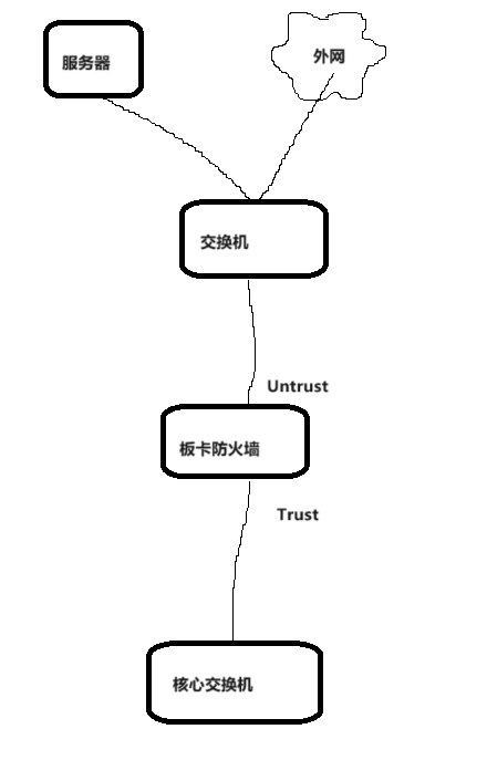

如图所示,内网的终端能正常上外网,也能访问服务器,但是服务器访问不了内网里的终端,已经配了域间策略允许服务器IP访问内网终端IP的所有服务了,从服务器跟踪路由只到了板卡防火墙的进接口IP地址,就过不去了。

路由通的话, 需要开一下tracert权限:
系统视图:
ip ttl-expires enable
ip unreachables enable
您好,需要开启一下tracert
[switch-7]ip ttl-expires enable
[switch-7]ip unreachables enable
终端防火墙关闭了吗
沿途所有设备开启ttl 回显功能
服务器的网关在哪里
直连交换机上有去往内外的也就是终端的路由吗
叫我靓仔 发表时间:2024-04-18 更多>>
终端防火墙关闭了,回显也是开了的,服务器的网关在直连的交换机上
zhiliao_vBM6rq 发表时间:2024-04-18
zhiliao_vBM6rq 知了小白
ip unreachables enable已经是开了的
