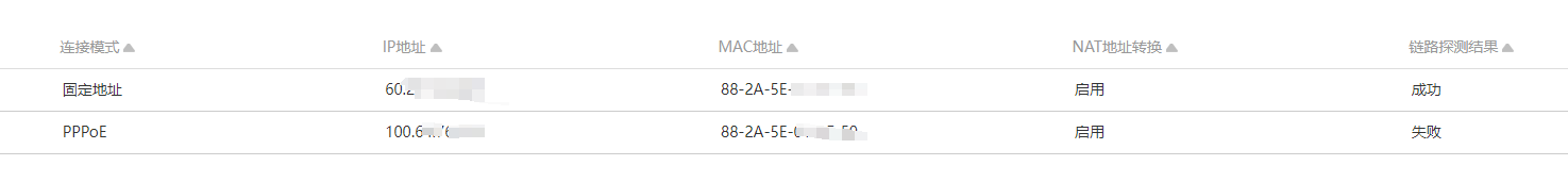

如题
ER5200G3,双wan口
一条专线IP,没有问题
另一条普线拨号,链路探测结果“失败”
电信的光猫直连电脑拨号,没有问题,证明光猫的拨号是没有问题的,问题就出在路由器为啥拨不上号
ER5200G3

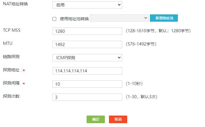

探测地址写 运营商提供的dns
且你这个已经正常连接上了 探测的目的是什么呢?
拨上号了这不,都获取到IP 了
探测地址写运营商的DNS

您好,不要写114.114.114.114
写运营商的DNS或者是你的下一跳网关地址

感谢各位
如3楼所说,已经连上了。
之前是因为光猫是自动获取,而光猫和路由器的地址都是1.1,冲突。
今天改了拨号,我以为链路探测“失败”就是没连上。
所以既然连上了,就不管探测了[污]
