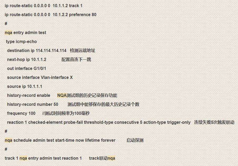

试试呢
当时也是只写一个匹配源和目的没生效,索性所有匹配条件全敲上就生效了,具体也没去测试哪个匹配条件生效
行尸走肉般上下班 发表时间:2024-04-22 更多>>
正确了,我的配置比起这里,少了out出接口、源接口、源IP地址,历史记录保存和个数,估计,是源接口、源地址的问题,有时间再测试,先搞定项目上的。感谢了。
