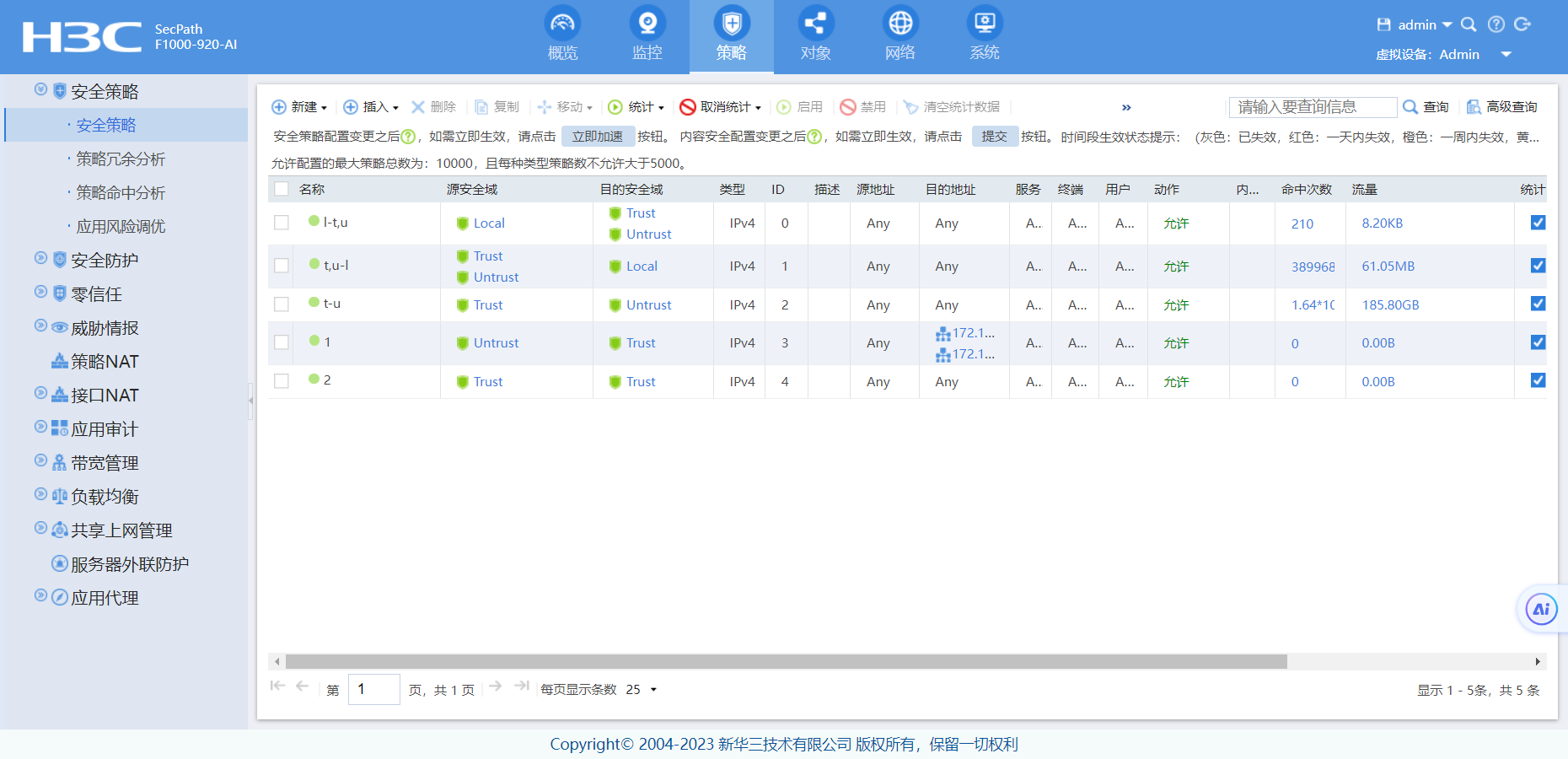

防火墙测试只有5个人使用6小时,策略trunk到untrunk流量有180G,但是untrunk到trunk只有600mb.这个流量异常吗,下面是配置,只有1口4口在使用

在统计里你看一下,哪个IP占用的大了
session statistics enable session top-statistics enable这两个命令输入进去等一会在观察

没有统计信息

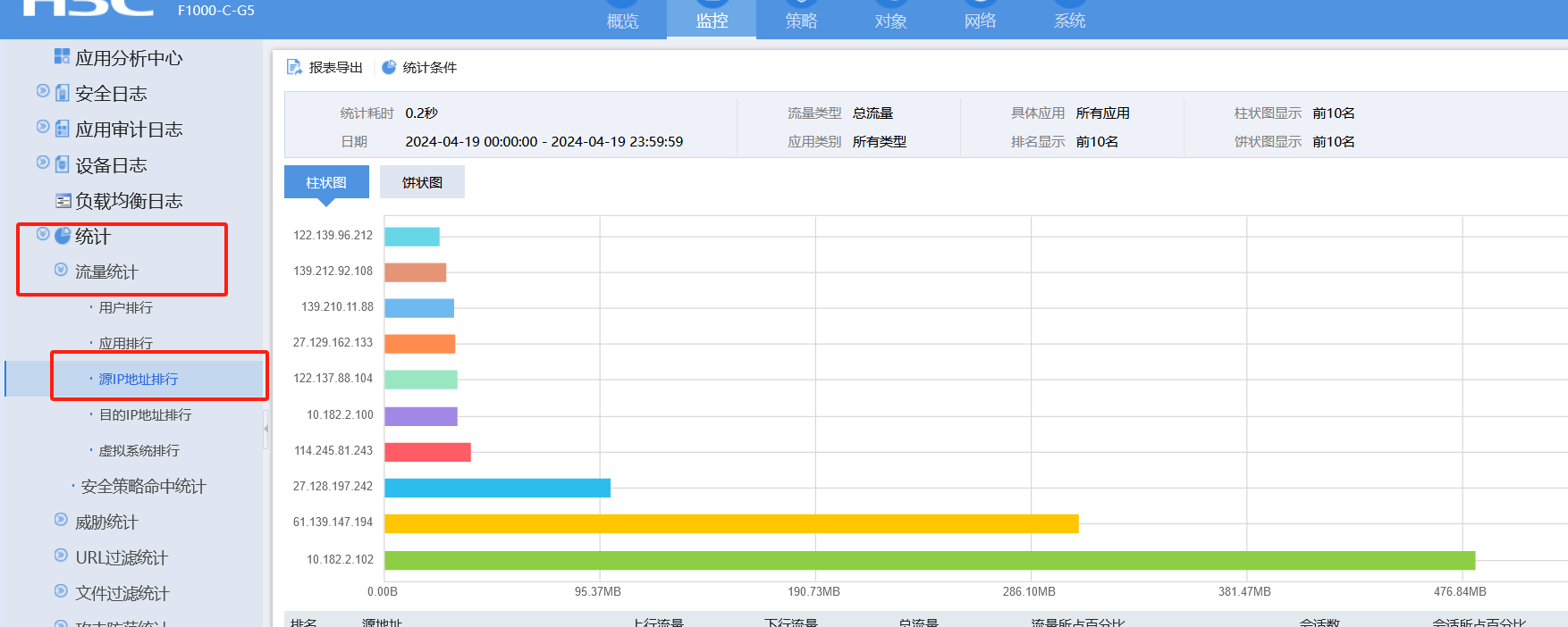

不一定的
怀疑有问题的话,找一下哪些终端的流量大  检查下吧
看下流量日志的IP
