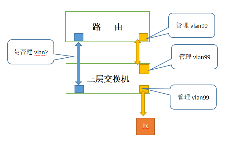

路由器+三层交换机+防火墙之间的链接需要配单独的vlan吗?
2024-04-20提问
  • 0收藏,1336浏览
三层交换机----路由器,
这种设备间的连接,需不需要将对应的端口划入同一vlan中?还是使用默认的vlan1
如果在设备上有多余的口,对设备进行管理,是不是将多余的口划入管理vlan中,还是利用业务vlan进行管理?
网关放在交换机,交换机和路由器access就行了
网关放在路由器,trunk打通
