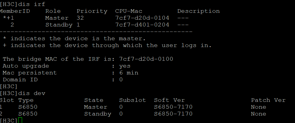

HCL模拟器上的S6850交换机可以做irf堆叠吗,为什么一直堆叠不成功,命令没问题

重启了,然后完成配置设备2就卡死了,设备1有这个日志IRF port 1 went down because the heartbeat timed out.

检查下配置和相关输出进一步定位下吧
如下图
就标准配置呀,没啥特殊的

仔细检查下吧,太乱了,拓扑也没日志也没。无法判断
zhiliao_8h148y 发表时间:2024-04-22
