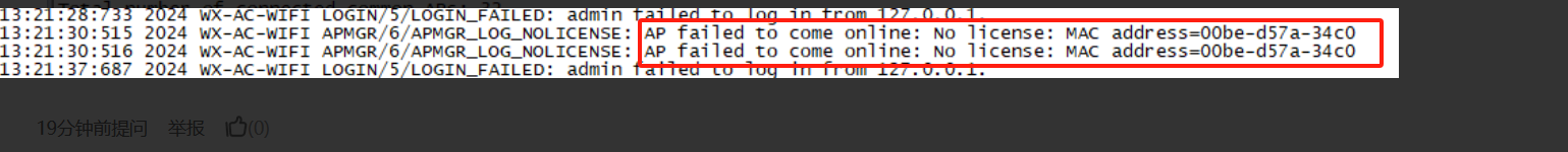

我把其他AP删除,腾出两个授权给新的AP注册,通过debug看提示没授权注册不上,请问这是什么原因。

AP删除了,如果开启了自动注册,新的AP就会自动上线,看你的日志和打印出来的信息,有两个自动的AP,就是授权不够了
Total number of connected auto APs:2
我现在就两个新ap,我把原来老的的删除了

按照你发出来的图片看,是还是授权不够!现场一共多少个AP呀!
你是undo 删除的AP还是怎么删除的

总共在线ap34个,授权是不是只有32个?ap超了两个
