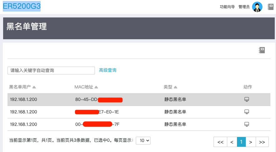

路由器ER5200G3重新启动后,会自动拉黑固定的ip地址
2024-04-23提问
  • 0收藏,1547浏览
路由器ER5200G3重新启动后,会自动拉黑固定的ip地址,每次都是同样的mac地址和ip地址,查询了电脑端设置没有问题。
请大神帮忙看下什么问题,路由器需要再哪里设置,可以解除这个问题,感谢!

你解除黑名单单后 保存一下配置呀
不然重启的话 肯定就又拉黑了
可以的

解除了也没用,只要重启路由器就自动拉黑。

看能否关闭黑名单,升级到最新的版本试试
嗯,准备升级一下版本试试看。

升级到最新版也不行,只要重启路由器就会固定那3个mac地址和ip地址拉入黑名单。
