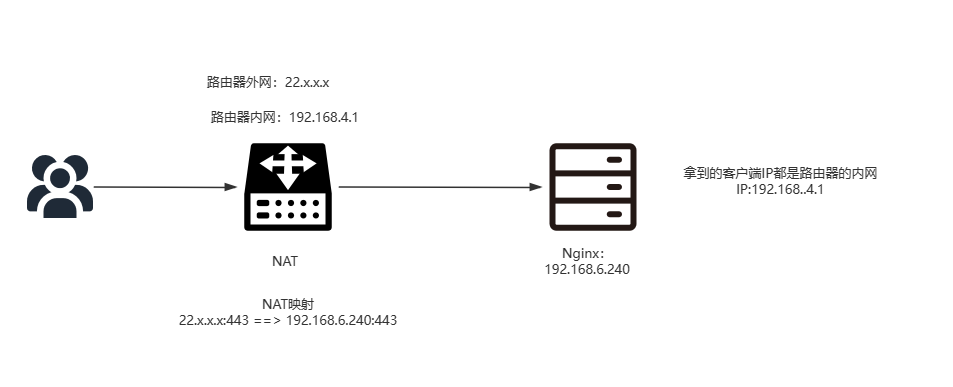

通过NAT配置-虚拟服务器映射了内网的Nginx服务,后端应用无法获取到真实的客户端IP地址,只能获取到路由器的内网地址。如何设置可以将客户端地址透传进来。

路由器连内网口是用的WAN口吗?好像ER路由器WAN口默认nat,是的话可以改vlan口看看
映射是在外网口做的,内网口用vlan接口就行了

用的是wan口,且映射只能用wan口

您好,本来就获取不到呀,外网使用外网地址+端口号访问
如果访问不到,检查内部服务器是否路由可达路由器
内网访问是否正常
外部端口号是否是运营商封禁端口
DNAT,应该只改目的IP和端口,不应该修改源IP啊

描述的有问题 没太理解 有无图?
需要的话 可以直接给远程过来看看呢

已经补图

如图
