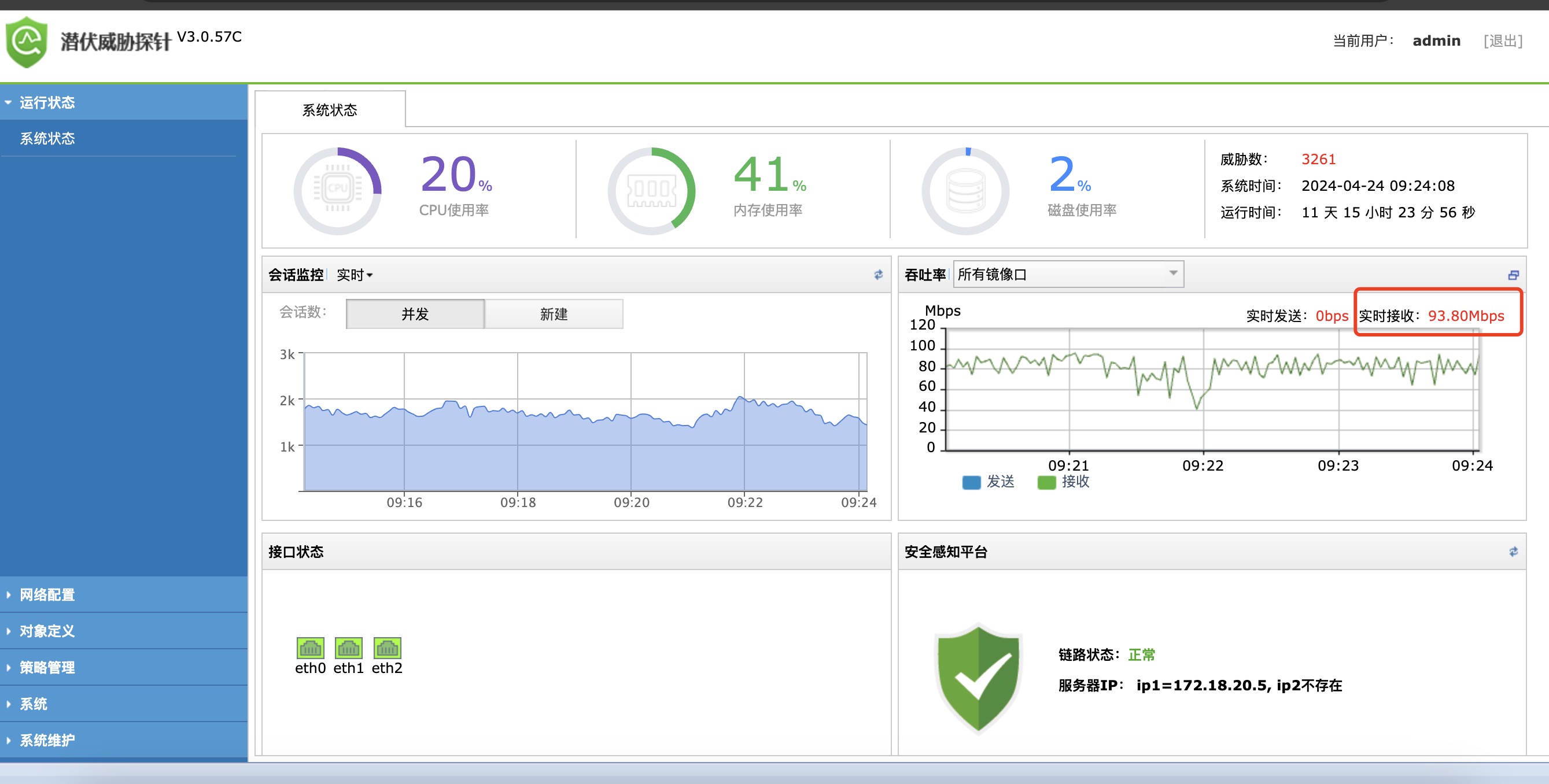

目前网络中部署了深信服的SIP与STA,STA每秒接收流量有90多M,影响到了业务流量,导致业务流量很慢,目前用的型号是S5120V2-28P-SI,有什么办法解决吗,或者有什么交换机型号推荐,判断交换机端口镜像能力的依据或者说性能是什么

100Mbps还是100MB/s???
这个差别还是蛮大的,如果是前者应该是组网架构可能有问题,如果是后者那很正常,光镜像流量都接近1Gbps肯定会影响业务了

Mbps

93Mbps不至于影响整个网络运行,现在内网一般都是万兆网络
升级一下内网带宽,采用聚合方式

全千兆的网络环境
