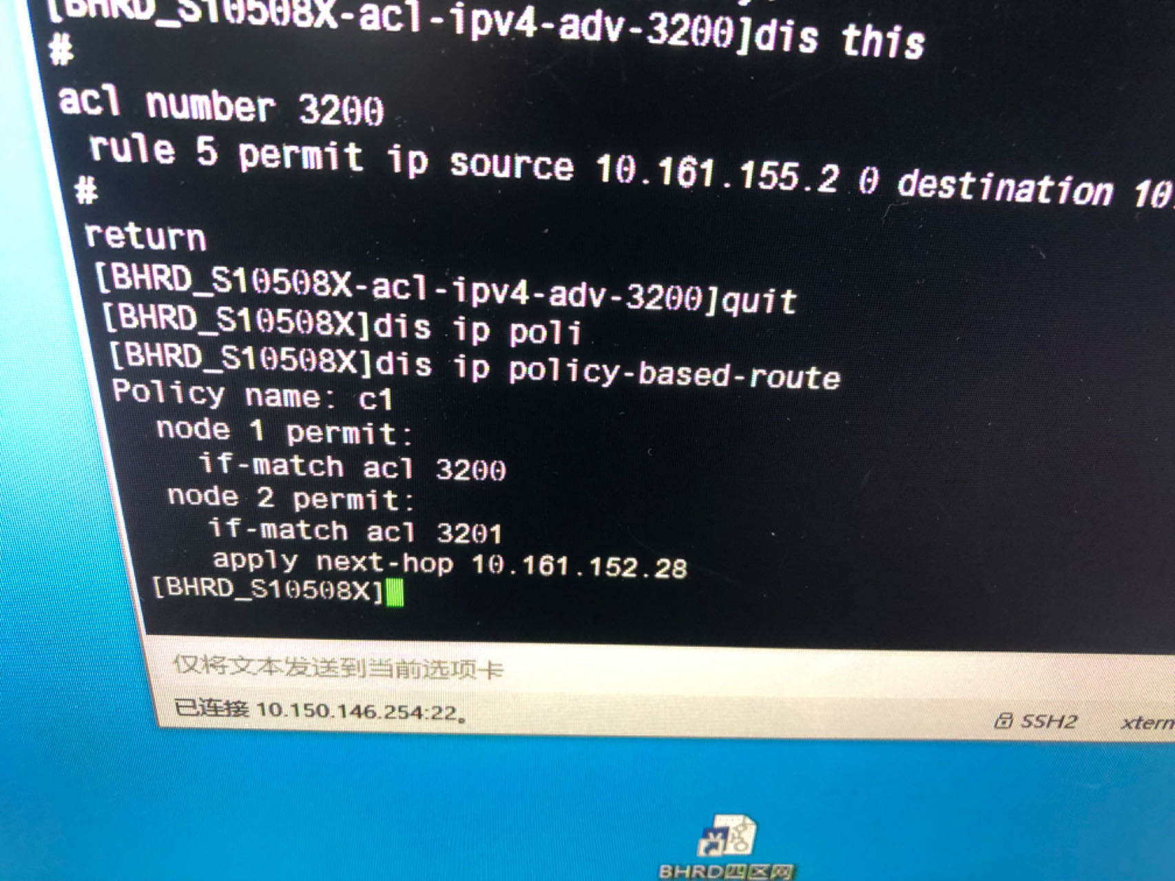

策略路由的匹配逻辑是怎么样的
2024-04-24提问
  • 0收藏,1342浏览
如图的策略路由c1,有两个节点node1和node2,其中node1没有配置apply,那么是否检查node1的acl,多个结点是怎么样的匹配逻辑
粉丝:64人 关注:2人
先是node1  之后是node2
没有应用就是匹配到ACL的规则就是什么动作都不做了
