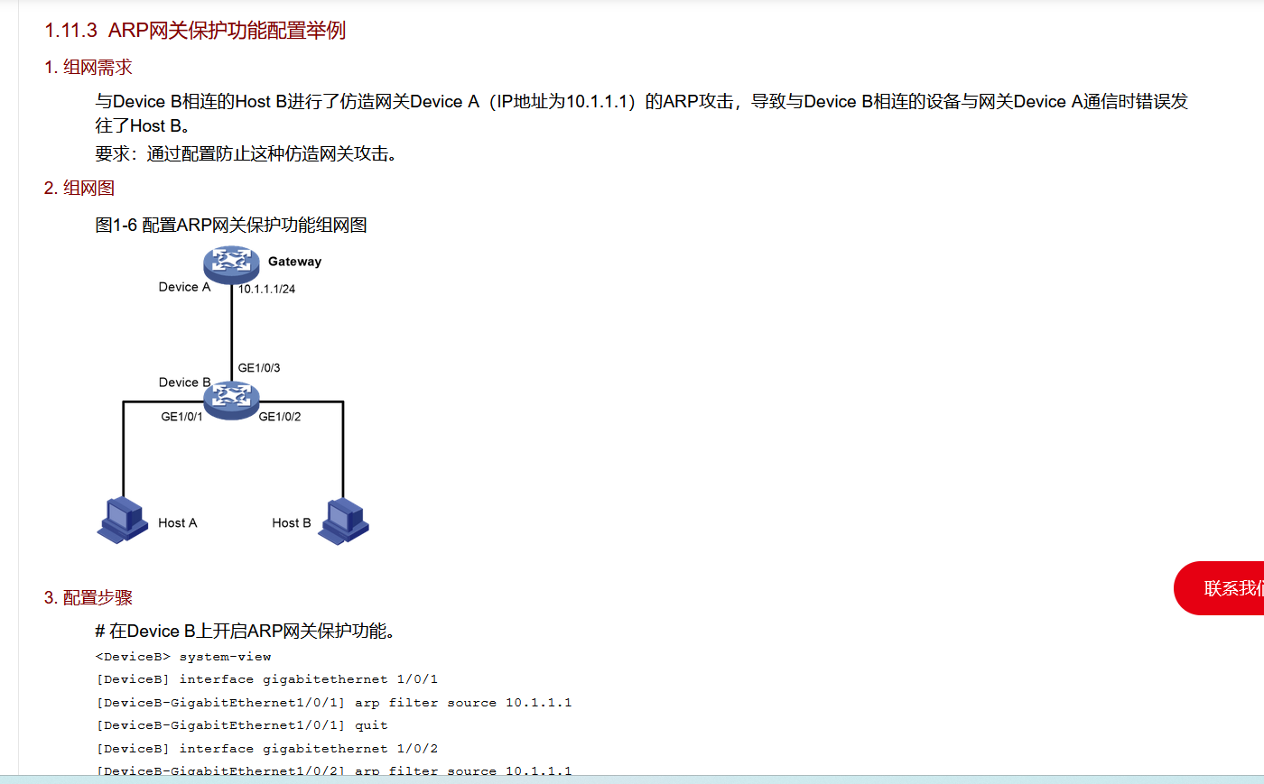

参考一下这个
1.11.2  开启ARP网关保护功能
开启ARP网关保护功能,需要注意:
·     每个接口最多支持配置8个被保护的网关IP地址。
·     不能在同一接口下同时配置命令arp filter source和arp filter binding。
·     本功能与ARP Detection、MFF、ARP Snooping和ARP快速应答功能配合使用时,先进行本功能检查,本功能检查通过后才会进行其他配合功能的处理。
表1-18 开启ARP网关保护功能
操作
命令
说明
进入系统视图
进入二层以太网接口/二层聚合接口视图
开启ARP网关保护功能,配置被保护的网关IP地址
arp filter source ip-address
缺省情况下,ARP网关保护功能处于关闭状态

有链接看看吗
zhiliao_k85Y9 发表时间:2024-04-25
看了一下案例好像不行,这个案例是必须先知道攻击者的IP,我是想防御未知的
