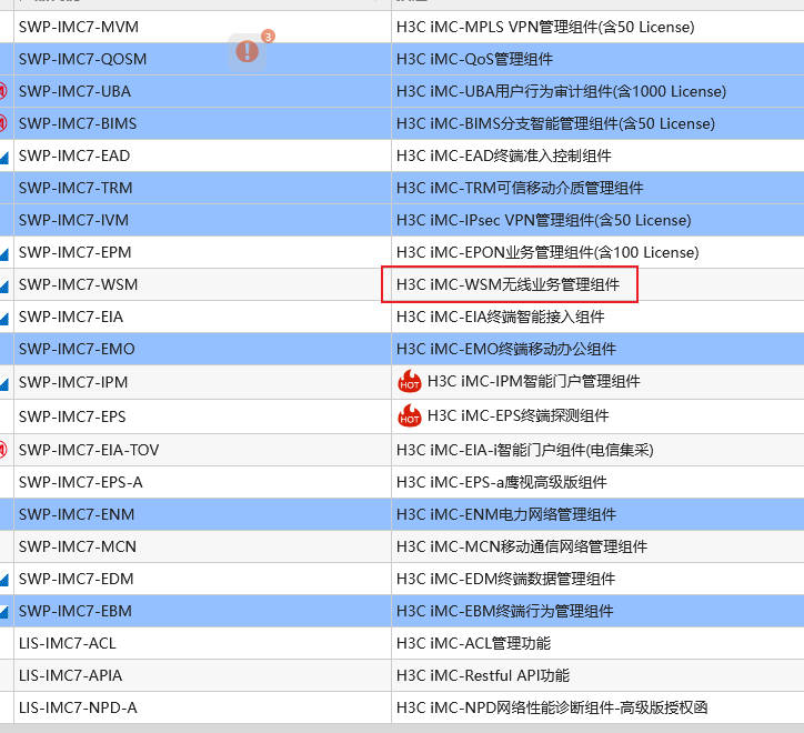

问题描述:无线IMC系统崩溃了,无法恢复,现在他们想把无线的组件安装到他们另外一套网管的IMC上
(1)无线IMC就是网关的 IMC吗?IMC还分无线和非无线吗?
(2)怎么把无线的组件安装到另外一台网管IMC?有操作 步骤吗

无线是WSM组件 重新安装需要联系400授权变更

重新部署或者联系400尝试修复

重新安装是只安装WSM组件吗,还是整个IMC都要重新安装?

如果另外一套imc已经安装了plat,需要可以装wsm ,如果没有,需要重新部署,也可以利用dbman备份恢复数据(但要求2套环境平台组件版本一致)
IMC是一个网管平台,无线业务管理只是其中的一个组件,你说的系统崩了,是整个IMC平台都打不开了吗?
