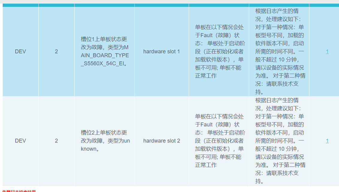

1、交换机单电源存在重启情况
2、campus上近期显示该交换机单板1故障
3、查看dis device信息状态正常

iservice上的硬件智能化诊断工具么  智能日志分析显示我两块单板都有问题
