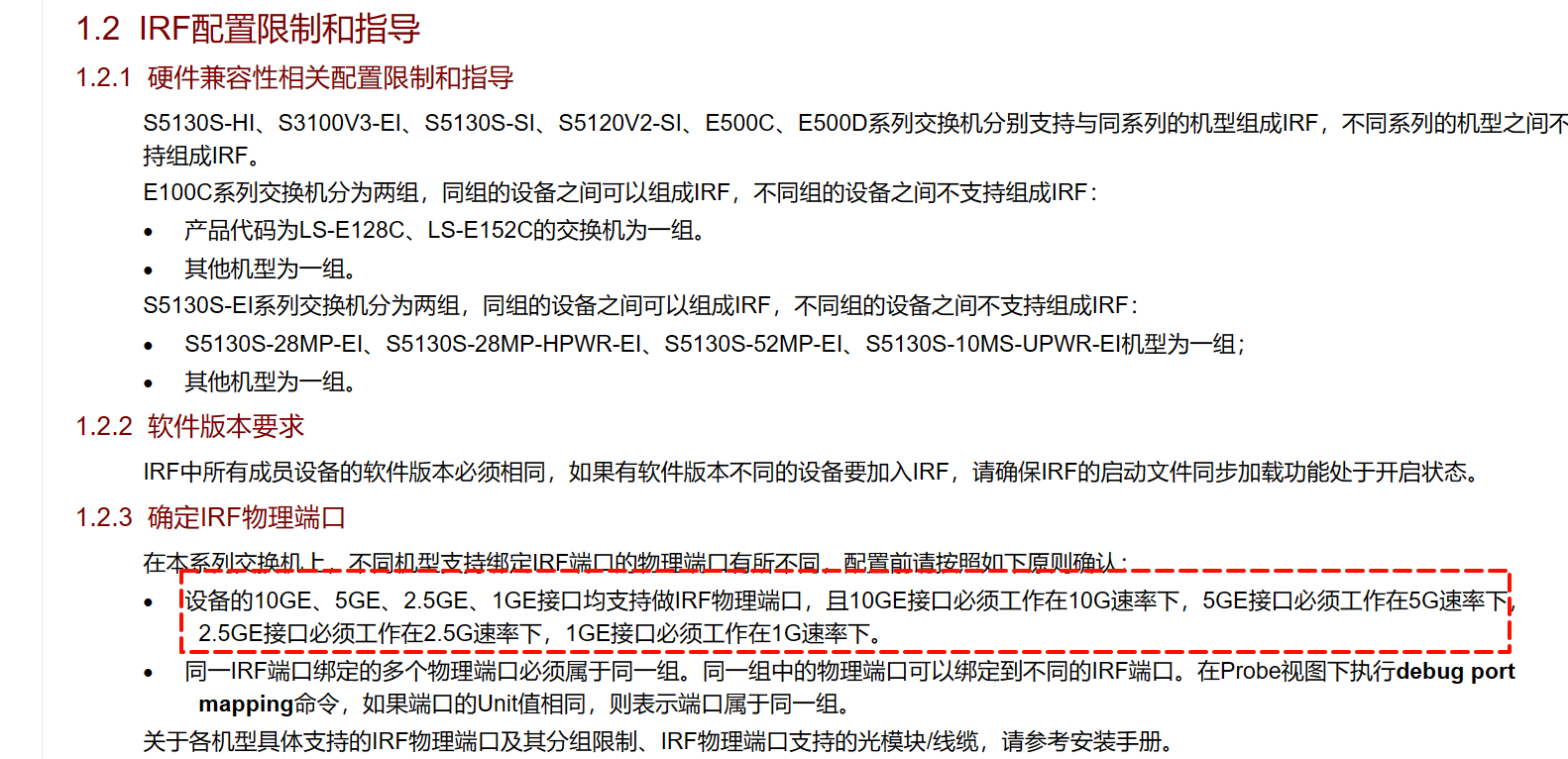

5130S-28S-HPWR-EI和5130S-28P-HPWR-EI   这两个交换机可以用光模块堆叠吗    怎么选择光模块,用千兆的吗
可以,千兆可以
粉丝:0人 关注:9人
不同型号的设备,不同的软件版本不能堆叠。
