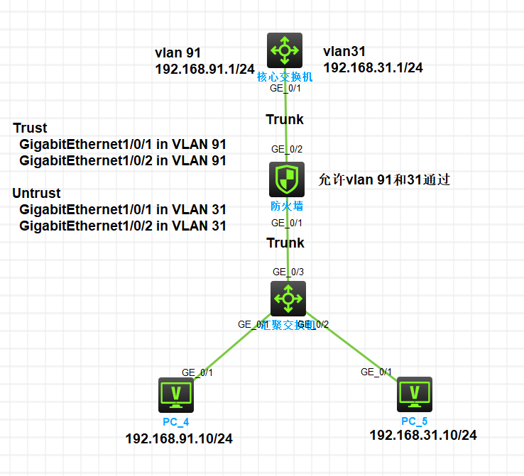

模拟器有点问题,想问一个问题,网关在核心交换机上,例如:192.168.91.0.,192.168.92.0 ,192.168.31.0, 192.168.30.0,防火墙在汇聚和核心之间,创建两个域,我是否可以阻止,192.168.91.0 访问192.16.31.0,汇聚纯二层vlan透传

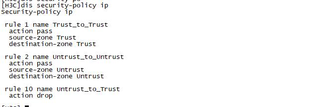

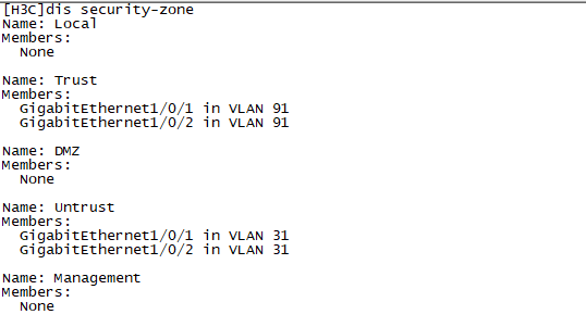

不可以,至少按我以下拓扑测试不行的。
1、网关都在核心交换机上
2、防火墙在核心和汇聚交换机之间,防火墙做透明模式。
3、核心--防火墙--汇聚,相互之间都跑Trunk,且允许vlan 91,31通过
4、确保PC到网关能通
PC4和PC5属于跨网段通信,必须有路由,所以在汇聚交换机上相互之间是不通的。但是配置网关之后,就能通。防火墙如果是按拓扑上这种部署方式的话,是起不到跨域之间的阻断的。
