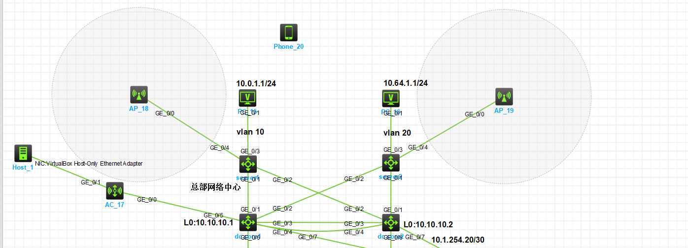

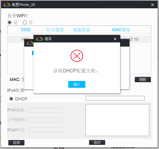

AP上线了,但是phone获取不到DHCP。

检查接口,无线模板,客户端dhcp地址池,
你这个模拟器是什么版本的
zhiliao_Eisyvu 发表时间:2024-04-28 更多>>
都没问题哥,可以帮忙看看下面的命令吗
zhiliao_63IiEl 发表时间:2024-04-28
太多了,挺杂的
interface Vlan-interface10 ip address 10.0.1.10 255.255.255.0 # interface Vlan-interface20 ip address 10.64.1.10 255.255.255.0 # interface Vlan-interface56 ip address 192.168.56.2 255.255.255.0 wlan ap 8ed2-7916-1200 model WA6320-HCL serial-id H3C_8E-D2-79-16-12-00 vlan 1 radio 1 radio enable service-template 1 vlan 10 radio 2 gigabitethernet 1 # wlan ap 8ed2-7c7b-1300 model WA6320-HCL serial-id H3C_8E-D2-7C-7B-13-00 vlan 1 radio 1 radio enable service-template 2 vlan 20 radio 2 gigabitethernet 1 这是AC的你看一下哥
你这个模拟器是什么版本的
粉丝:23人 关注:20人
看下是不是配置的资源不足?
哥可以看看下面我的命令吗
zhiliao_63IiEl 发表时间:2024-04-28 更多>>
哥可以看看下面我的命令吗
zhiliao_63IiEl 知了小白
大哥们帮我看看
